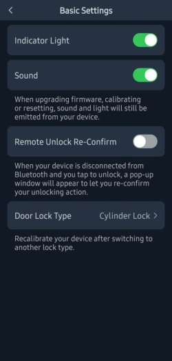

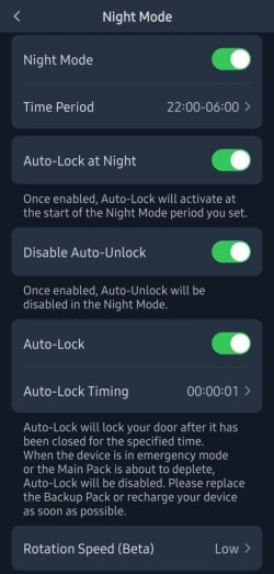

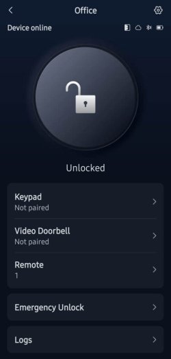

Додавањето на Lock Ultra во апликацијата на SwitchBot е лесен и интуитивен процес. Апликацијата SwitchBot е мазна и лесна за користење. Треба да се знае дека нивната апликација работи преку Cloud а комуникацијата локално е преку Bluetooth. Еве неколку снимки од екранот од менијата на апликацијата:
Накратко, можете да конфигурирате и фино подесите секој детал од SwitchBot Lock Ultra во апликацијата. Бидејќи ова е паметна брава со можност за вртење клучеви, не мислам дека ќе најдете врата на која не може да се монтира и да се користи, особено имајќи ги предвид сите можни поставки за конфигурација во апликацијата.

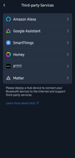

Интеграција со Home Assistant​
Една од главните цели ми беше самата брава да може да работи и локално преку Home Assistant, па така и изборот падна на SwitchBot Lock Ultra. Таа може да се интегрира во Home Assistant преку Matter, преку еден од нивните хабови ( Hub Mini Matter , Hub 2 или SwitchBot Hub 3). Lock Ultra интегриран во Home Assistant преку Matter дава малце опции. Switchbot ја има значката за златен квалитет во Home Assistant и официјалната интеграција преку Bluetooth лесно ги препознава самите уреди во Home Assistant и дава многу повеќе опции кои може да се користат. Oткога ќе ги додадете уредите во Home Assistant веќе тие се контролираат локално и не зависат од Cloud патформата / интернет. Нема опција за додавање или бришење на кодови или картички преку HA на Keypad Vision Pro, овие опции за жал мора да се подесат преку SwitchBot апликацијата.
