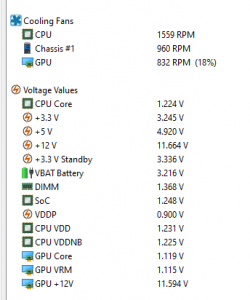

Не сум завршил. Куќиштето е отворено, и така намалив едно ~10 степени.По ATX спецификација толеранција на волтажа е до +-5%

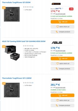

Фала на сите за предлозите. Со оглед на PSU Tier List листата од она што имаат во понуда во Анхоч/Сет/Нексио, најфиљан напојување во мојот price range ми се гледа NZXT C650 80+ GOLD.
Квалитетно напојување кое е направено да трае. Всушност многу ми се допаѓа се што прочитав за него, освен ефикасноста на мало оптеретување што и не е баш често use case сценарио нели.

Беше 83 евра на ЦУ не го земав , се заебав,
Одлично е - само ме изиритира тоа што ставиле еден кондензатор Нипон Кемикон (што е топ) а другиот ТК - што е неквалитетен.. Ариц ги оправдува вика сигурно не можеле да набават доволно Нипон Кемикон па морале вака.. А уствари е за да заштедат на скапи квалитетни компонентиБеше 83 евра на ЦУ не го земав , се заебав,
Г6 било тоа на Цу. Кај нас едно е што нема избор друго е што цените се како да сме жители на Сингапур.Одлично е - само ме изиритира тоа што ставиле еден кондензатор Нипон Кемикон (што е топ) а другиот ТК - што е неквалитетен.. Ариц ги оправдува вика сигурно не можеле да набават доволно Нипон Кемикон па морале вака.. А уствари е за да заштедат на скапи квалитетни компоненти
Само тоа штета инаку гледаш - во Платинум ранг спаѓа по ефикасност !

Така да освен ако нема падови на 12в напон при оптоварување во играње не би требало да има проблеми и со тоа.
Како што гледам со волтажава не е до толку страшно али ипак ја би го сменил за некое поново и понов тип.треба да се смени нареден месец.
PS: ќе се тера на 1440р 165hz, чекам и мониторот да стигне утре. Ќе биде тестирана на бенч, ако изгаси ПЦто, нема да ја ставам додека не сменам напојување да не ризикувам. Не дека World of Warcraft влечи многу, ама сигурно е сигурноКако што гледам со волтажава не е до толку страшно али ипак ја би го сменил за некое поново и понов тип.
