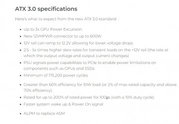

Новата ATX 3.0 генерација има големи подобрувања под хауба во поглед на повлекување на струја и ефикасност:
Но, не стигнале се уште кај нас иако веќе се продаваат неколку модели низ светот:
https://www.reddit.com/r/buildapc/comments/y43cyp View: https://www.reddit.com/r/buildapc/comments/y43cyp/comprehensive_atx_30_psu_list/

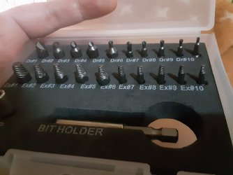

Друго брзо лесно решение, не знам. Има едни додатоци што прават навој во штраф, ама големи се, не се за мали штрафови (барем тие што најчесто се продаваат на нет).
Те го решението за мали штрафови.
@Mr.47 Имам едно вакво сетче за продавање доколку сеуште не си завршил работа.
