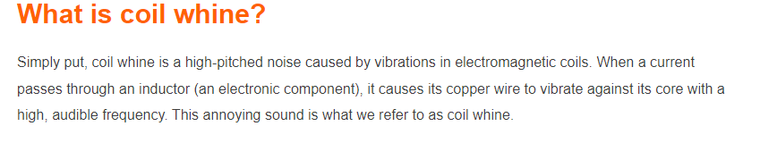

Ако си го купил на мртва сабота тогаш е од зарек, клетва има, ако е купено во обичен ден тогаш е coil whine се средува само треба многу искуство. 1639156284369.png
