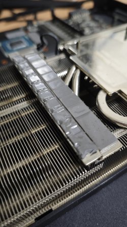

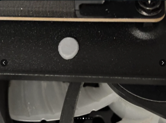

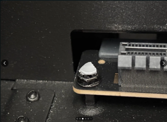

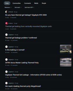

Значи после толку фејлови на Нвидија - и ова за првпат да видиме ...
Протекло „патито„ скроз - капки на ПЦИ слотот ..
Кој го има овој модел на 5070 ти да си знае ..
Абе ни нај-фејк термални „пати„ што продаваат па вака немало досега . Ова фабричка карта - толку неквалитетно „пати„ да стават ?

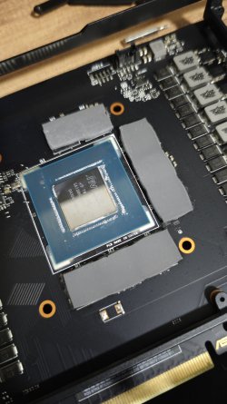

Дечки, пак јас.
Бидејќи не се разбирам во падови којзнае колку, дали сметате дека се за менување?

Дечки, пак јас.
Не може од слика да се заклучи. Вака од фотографиите изгледаат сјајни и дека не им е нипто.
Температурите какви се? Прва индикација е голема разлика помеѓу GPU Temperature и Hot Spot. Не би требало да е над 10-15 степени при ајдл на пример, или при оптеретување.
Значи, за каква карта станува збор и кои се температурите? Не ја гори со Фурмарк непотребно. 10-ина секунди се доволно да си ги покаже маките со температурите.
Гледај ти при гејминг како се движат.
@Nikola100
Е*еш нешто низ квартот?
Пишав поназад за хотспот само, ама може да спомнам и за GPU Temp.
Значи при гејминг (зависи што) GPU Temperature оди до 82 степени макс.
Е сеа, GPU Hotspot знае да стигне и до 104 - 106. Ми кажаа дечките една страница поназад да сменам паста. Графичката е отворена и утре ќе и ставам Thermal grizzly Kryonaut. Викам додека е отворена да ги сликнам и падовите.
Tnx.

Штом се топи термалниот гел и истекува - температурата на мемориите над 100Ц ќе отиде и ќе прегори .
Што има тука несериозно ? Некој ете можеби планира баш тој модел да го купи и да си знае.
Тебе ако ти се чини дека се зезам со вас - тоа е твој проблем ...
Погледнете го атачментот 150330
Погледнете го атачментот 150331
Погледнете го атачментот 150332
Пред некој ден за ова има пишано игорс лаб - Gigabyte’s so-called “Server-Grade Thermal Conductive Gel” and a degrading thermal paste on the Radeon RX 9070 Gaming OC | igor´sLAB
Во неговиот пример се работи за Gigabyte 9070 XT Gaming OC.
Се сведува на тоа дека Gigabyte ја утнале формулата на термалниот материјал и си крвари го боли цефка, поготово ако е вертикално монтирана картата. Најверојатно истово важи за сите карти од Gigabyte кај кои е деклариран "Server-Grade Thermal Conductive Gel" во маркетинг материјалите.

Еве доказ дека јас не лажам - у цел свет термал гел тече - селективно сум зборел против Нвидија... Нема врска
И тоа се работи за Гигабајт карти - И на АМД карти !
Јас не викам дека некој знаел или не - само инфо да споделам - во согласност правилата на форумов ..

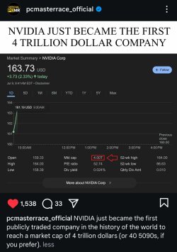

Ова се имагинарни пари, не вистинска вредност. Односно колку имвеститорите веруваат у нив. 4 трилиони не можеш да ги замислиш а не да ги испринташ.
