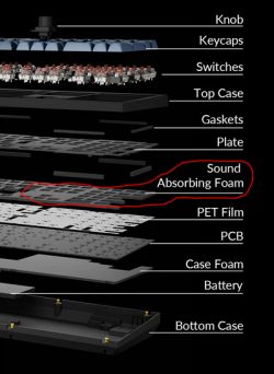

Скоро сум сигурен дека го имам одговорот за проблемот со V6 Max и Q6 Max. Plate, Sound Absorbing Foam и Pet Film создаваат преголем простор помеѓу свичот и PCB. Бејзик свичевите на Гатерон како што се red, brown или banana имаат од фабрика за нијанса пократки пинови. Па лесно излегуваат од сокетот. Kопчето кое прави проблем лесно треба да се притисне за убаво повторно да пропаднат пиновите.
Чаре е или да се извади foam и / или pet film. Или да се стават друг тип на свичеви.
Мене сеуште ми се нема случено. Но гледам дека по форуми најчесто ова е лекот. Едноставно со користење кратките пинови подизлегуваат и немаат добар допир со сокетот. Не треба којзнае каква сила. Само малку повеќе да се притисне копчето и би требало да работи како што треба.
Погледнете го атачментот 154604
Скроз да се извади case foam?
Само тенкиот слој помеѓу пластичната плоча и PCB-то. Онаа што ѕирка кога ќе извадиш свич.
Но јас прво би пробал со притискање на копчето кое прави проблем. Малку да подвлезе поубаво би требало да работи добро. Па потоа повторно доколку се случи истото.
Погледнете го атачментот 154669
Океј, немам ни јас проблеми ама добро е да се има како информација.

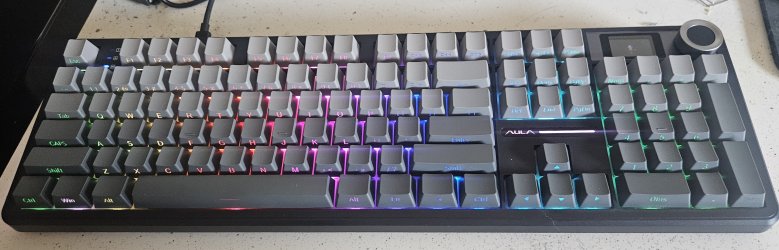

Конечно стигна, за сега е супер, свичовите сеуште не но дури и со овие belebog reaper е доста океј, многу различен звук него razor-от, поиште така "thonk-y"

Погледнете го атачментот 154779
Со здравје да те служи.
Со „мазните“ свичеви на гатерон ќе има стишување и покремав звук:
View: https://www.youtube.com/shorts/4bkM8XZy0PY
Меѓутоа нема да е претерано тивка повторно.
Единствена причина зошто мојата аула F75 стои неупотребена во фиока цело време е нејзината гласност со фабричките свичеви. Звукот е феноменален и различен од сите останати тастатури. Но е гласна. Посебно ако си во средина каде има и други луѓе околу тебе може да е напорно за нив. Синот не ми дава да ја продадам а не ја користи ни тој :). Ако ми текне ќе и ставам сајлент свичеви.
Јас нарачав Gateron Oil Kings и Chosfox Dune Fox свичеви се со цел да добијам длабок и истовремено тивок, ненападен звук на двете мои Keychron тастатури. До душа тие ионака и сега се тивки. Но како и да е ќе споделуваме импресии.

Да и оваа е доста погласна него blackwidow v3, но океј сум со тоа, засега све супер (иако да тркалцето за звук можеле да направат малце по солидно и тактилно како што е на razer-от) но освен тоа супер све, само батеријата, никад не сум имал безжична тастатура, наполнив до 99% од кутија, исклучив од кабел, и сега за само 3-4 саати се намали на 87%, RGB ставив јачина од 5 до 1, но пак, треба многу посилна од ова да е мислам, се надевам дека е нешто проблем со калибрација зошто е нова и ќе се нормализира за 1-2 циклуси, а не лоша среќа со батеријата...
gokica
Модератор
13 јуни 2009
10.139
14.314
Искрено за батеријата не сум истражувал. Ако не се лажам во твојата има две идентични батерии. Па полнењето и самото отчитување може да е покомплицирано да го прочита. Од она што сум разгледал блиц по форуми мислам дека ќе остане така да паѓа нагло до некој процент после секое полнење. Сепак ќе видиш сам најдобро. Дури и да има таков проблем би требало да те трае долго време. Не оставај тоа да ти крши мерак. Ќе ја полниш за нијанса почесто. А и секогаш може да си ја користиш со кабел.
Тркалцето е најслабата карика кај овие тастатури. Како на ветер да стои. Меѓутоа брка работа што е и најважно.
