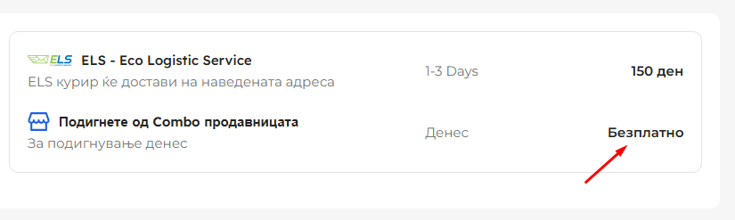

Исто, те молам кажи им да си го средат ова:
marv
poweruser
5 октомври 2007
5.879
5.591
Е нормално де дека нема. А поминаа месец и 10 дена. Ама јас сум го хејтал.
Пола сајт е непреведен, или со неточни преводи, или без цени.
п.с. за сајтот за штрафилици де збориме, да не се побуни администрација случајно за офтопик.
