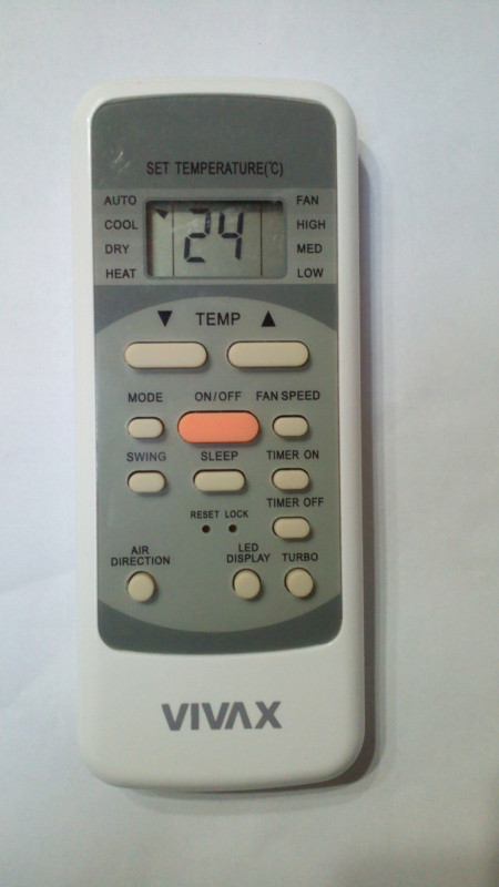

Здраво, дали може да се најде компресор за оваа клима?
Ви благодарам

Тој модел на Vivax е он-офф не е инвертер со вакво далечинско е
За компресор прашај во сервисиве ако не се прави тогаш земи нова
Паком-Сервис 02-3202-800
Бане-Аир 078-242-656

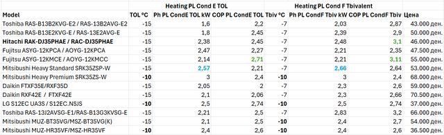

Да ве замолам за помош при избор на 3.5ка :giggle:
Се размислувам помеѓу овие модели:
Може и некој друг модел и да е поскап ок е ако вреди.
Овие Hitachi i Fjuitsu ги носат Hydroset, некој искуство со нив, гледам 2 години гаранција, добри се како модели, како фирма како се со гаранција услуга и сл?
Собата е 15m2 без изолација со PVC прозори. Гледав поскапа оти ми треба да има и ниска модулација за потопло време да не прави on/off. Ми треба за греење.
И друго прашање, дали да одам со парапетна/конзолна? Цена за парапетна 40-60к денари од брендовите Vivax/Haier/Gree и сл, или да одам со јапонска некоја обична горе ѕидна од овие погоре или друга во тој или поскап ценовен ранг? Парапетни од јапонскиве ми се скапи, над 90к денари се. :)
Извадов податоци на табелата од Eurovent за споредба, на табелата има и други модели како LG, Mitsibushi (цениве ми се од пред некој месец):
Главната дилема ми е дали да одам со Daikin SENSIRA FTXF35D/RXF35D или со Fujitsu ASYG-12KMCE/AOYG-12KMCC или Hitachi RAK-DJ35PHAE/RAC-DJ35PHAE
Дали си сигурен дека е "отиден" компресорот од таа Он-оф клима?
Најчест дефект е обичен кондензатор од 200 денари, ова од мое лично искуство, и то два пати на две различни Он-оф клими по 15-20 години стари...
Повикавме мајстор и така ни рече...иначе вака прави климата одвреме на време.

Барај на старо. Не очекувај дека ќе те кошта под 12.000~15.000
Стара технологија е тоа. R22
Штета, затоа што овие ладат да те пореметат
(ама и трошат)
(ама и трошат)
Дефинитивно е компресорот?
HR35 од Ананас за MITSUBISHI Клима MSZ/MUZ-HR35VF | Најголема онлајн продавница во Македонија | Ананас МК
Toшибата и Даикин се исто ентри левел модели како и Митсубишито за парите највеќе добиваш
Даикин / Tbiv -7С - 3.45kW / TOL -14C - 2.37kW
Тошиба / Tbiv -7С - 3.36kW / TOL -15C - 2.30kW
Мицу / Tbiv --10С - 3.80kW / TOL -10C - 3.8kW
Еуровент бројки при разговор со Златко кога гледавме кој модел да го земам.
Мајсторот треба да ги мери намотките една по една за да утврди дали е компресорот. Исто така треба да користи ампер клешта итн.
Вака од видеово никој не може да ти каже. Освен дека има језив звук.
Климата воопшто не работи? (ако работи, дали лади?)
И јас типувам на кондензаторот со оглед на староста ама не ставам рака во оган.
99% е компресорот но сепак повикај монтер-сервисер да ја провери
Инаку незнам колку ти се исплати да ја поправаш за колку квадрати ја користиш ?
Подобро нека ја провери сервис ако е компресорот тогаш нова пример овој модел

Ви благодарам на одговорите!
Ова од ананас купонот што е за сметка над 30к денари што дава попуст 4000 денари, функционира? Го има некој испробано да купи клима?
@Aowek добра цена има ептен, само барав не најдов некој да кажи во зима како се однесува на -10C, а зошто производителот ставил ограничување дека функционира до -10C, а не како кај другиве до -15C? И општо некој што ја користел дали ќе задоволува во зима за греење...
@klima fan Hitachi за цената ми изгледа супер, само не можам да најдам некој што ја купил како е задоволен.. Што викаш да ја земам или да си одам со Daikin да не ризикувам? Или со Mitsu поефтината :D И друго, помеѓу Hitachi i Fujitsu која е разликата како бренд и општо овие модели што ги спомнав? Fujitsu e 9000 поскапа...
Hitachi-to е одлично е сега за Fujitsu и Mitsubishi се исто така одлични но јас кога би бирал би го одбрал Hitachi-to за цената е best buy модел

Јас кога би бирал би бирал Daikin Ururu Sarara 5,5-ка. 4300 евра
Какви се овие совети?
Два три клика те делат до Еуровент каде можеш да видиш буквално се.
И да одлучиш дали скапа јапонска вреди или кинеска Мидеа врти кругови околу неа.
