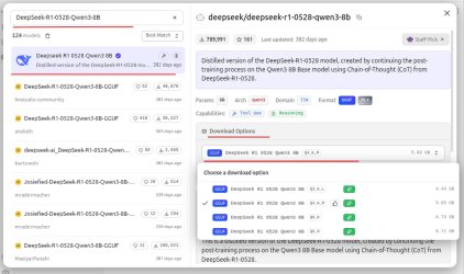

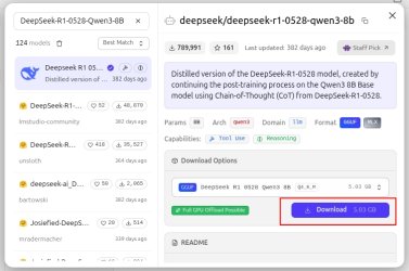

  • LM Studio
    Претставува графичка програма што е доволно да ја преземете од официјалниот сајт, да ја инсталирате и да ја стартувате. Таа ви овозможува да пронајдете одреден модел (се користи складиштето Hugging Face). Доволно е со еден клик да го преземете моделот и можете да разговарате со него.
    Има вграден локален сервер, па може да се поврзе со други програми.
    Ова е всушност најлесниот начин. Инсталација со еден клик, интерфејс сличен на ChatGPT. Одлично одговара за обичните корисници.

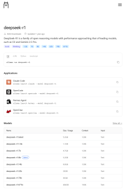

  • Ollama
    Се инсталира како конзолна алатка. Работи во заднина како служба и по правило е достапна само преку конзола: за инсталирање и стартување на моделите се користат конзолни команди. Сепак, честопати до Ollama се пристапува преку прелистувач. За таа цел обично дополнително се презема Open WebUI (интерфејс визуелно идентичен со ChatGPT) или AnythingLLM.
    Од предностите може да се спомене дека Ollama троши минимум ресурси кога мирува и управува со меморијата автоматски (префрла делови од моделот меѓу GPU и RAM).
    За обичните корисници Ollama можеби претставува малку посложена варијанта од LM Studio, но сепак не е тешка за користење. Затоа сосема одговара за развивачи и напредни корисници.

Пребарување и преземање на првиот модел
Сега треба да инсталираме LLM модел со кој сакаме да комуницираме. LM Studio поддржува многу различни модели. Каталогот на модели и описите за нив може да се погледнат на страницата Model Catalog - LM Studio
И така, да ја стартуваме LM Studio. Ќе ни се прикаже некаков вид на welcome прозорец. Кликаме на копчето „Get Started“. Во следниот прозорец програмата веќе ни нуди да инсталираме еден од моделите:
  • Turn on Developer Mode (Вклучи режим за развивачи) Оваа поставка го стартува локалниот сервер на LM Studio веднаш при стартот на програмата. Серверот го имитира API на OpenAI (на портот http://localhost:1234). Ова е главната алатка за поврзување на LM Studio со надворешен софтвер. Ако сакате да го поврзете вашиот модел (на пример, истиот Gemma 4 E4B) со дополнителни плагини за прелистувачот, со екстензии во VS Code (за пишување код), со агенти или со RAG-системи, ним ќе им биде потребен овој API. Самиот сервер троши занемарливо малку ресурси. Во принцип, за обичен чат оваа функција не е задолжителна. Сепак, дури и ако сега само ќе разговарате во чатот, во иднина оваа функција ќе ве ослободи од потребата секој пат рачно да го барате и да го стартувате серверот во интерфејсот.
  • Add lms (LM Studio CLI) to your Path (Додади lms во PATH) Оваа поставка овозможува да управувате со LM Studio преку терминал (командна линија) од која било папка на компјутерот. Благодарение на оваа можност, ќе можете да преземате, да стартувате и да запирате модели со едноставни текстуални команди. Ова е незаменливо за автоматизација, за пишување скрипти или ако во принцип претпочитате да работите преку конзола. Ова е апсолутно безбедно. Програмата едноставно го запишува патот до својот извршен фајл во системските променливи на вашиот оперативен систем. Тоа никако не влијае врз брзината на работа на компјутерот. Затоа, ако планирате да комуницирате со програмата преку конзола, на пример, за автоматизација, може да ја вклучите. Ако планирате да го користите исклучиво убавиот графички интерфејс на LM Studio и да кликате со глувчето, ова поле може спокојно да го отчекирате.
Најлесно е да ги вклучите двете поставки, тоа е стандарден комплет за удобна работа без ограничувања во иднина: тие многу ќе ви го олеснат животот ако планирате да ја користите LM Studio не само како обичен чат, туку и за интеграција со други програми. Сепак, не е задолжително да ги вклучите двете поставки, по потреба може да ги приклучите подоцна во поставките на програмата.
За да преминеме директно кон работата со моделите, кликаме на копчето „Continue to LM Studio“. По ова ќе ни се отвори главниот прозорец на програмата, каде што главниот дел ќе го зафаќа полето за чат.
За да пребаруваме модели за инсталирање, кликнеме на иконата на лупата (Search) на левиот панел. По ова ќе ни се отвори прозорецот за пребарување. Ќе бараме доста популярен модел, наменет за генерирање текст, DeepSeek-R1-0528-Qwen3-8B. Да го внесеме во полето за пребарување:
Првата верзија во листата на пребарување ќе биде токму онаа што ни треба. Треба да се напомене дека различни компании, па дури и одделни лица, може да објавуваат своја верзија на моделот, па затоа при внесувањето на името на моделот може да видиме и по неколку варијанти за едно исто име.
Во прозорецот за пребарување треба да се напомене и уште еден момент: изборот на квантизација. Во десниот дел на избраниот модел, во секцијата Download Options, ќе се појави листа на фајлови со различни нивоа на компресија (квантизација). Квантизацијата овозможува да се намали големината на моделот за да зафаќа помалку меморија и да работи побрзо на обичен компјутер. Колку е поголемо нивото на квантизација, толку помалку меморија зафаќа моделот, но заедно со тоа се намалува и квалитетот на неговите одговори. Така, во случајот со нашиот модел се нудат четири варијанти на квантизација:
  • Q3_K_L: најмали барања за ресурсите на компјутерот (потребна е помалку меморија, помала големина), но и најнизок квалитет
  • Q4_K_M: квалитетот е подобар, но и бара повеќе ресурси. Општо земено, ова е оптималната рамнотежа меѓу квалитетот и брзината
  • Q6_K: квалитетот е уште подобар, но и барањата кон компјутерот се повисоки
  • Q8_K: максимален квалитет и највисоки барања кон компјутерот
Треба да се земе предвид големината на моделот и присуството на слободно место на дискот. Оптималната варијанта на односот квалитет/брзина на работа/потрошени ресурси е Q4_K_M или Q5_K_M. По правило, стандардно се нуди варијантата Q4_K_M. Да ја оставиме стандардната варијанта и за преземање на моделот да кликнеме на копчето „Download“.

Ollama нуди уште еден начин за стартување и за интеракција со големите јазични модели LLM. Во поглед на користењето, оваа алатка е нешто посложена од LM Studio. Ако LM Studio претставува целосна графичка програма што лесно и интуитивно можат да ја користат дури и оние што се воопшто далеку од сферата на ИТ, Ollama работи во заднина како невидлив мотор (сервис). А за управување со моделите во Ollama, стандардно се користат команди во конзолата/терминалот.
Ollama е идеална за автоматизација, за интеграција во други апликации и за работа во стилот „подеси и заборави“.
Предности на Ollama:
  • Минимализам и леснотија: работи како сервис во заднина, не троши ресурси на компјутерот за исцртување на сложен интерфејс.
  • Практичен CLI: управувањето со моделите се одвива преку едноставни текстуални команди во терминалот.
  • Автоматско управување со меморијата: Ollama сама одлучува како најдобро да ги распредели слоевите на моделот меѓу графичката картичка (VRAM) и процесорот (RAM).
  • Создавање прилагодени модели: преку посебен конфигурациски фајл (Modelfile) во неколку линии може да му се зададе на моделот системски промпт (на пример, „Ти си експерт за Python“) или да се смени температурата на одговорите.
  • Идеална за екосистема: има вграден API, благодарение на кој Ollama е поддржана „in the box“ од стотици плагини (за VS Code, Obsidian, Telegram-ботови и слично).
Недостатоци на Ollama:
  • Нема свој интерфејс: по инсталација е достапен само чат во црниот прозорец на терминалот. За убав UI треба одделно да се инсталира дополнителен софтвер (на пример, Open WebUI).
  • Скриени поставки: сложено е да се сменат параметрите на генерирањето (на пример, контекстниот прозорец или температурата) директно за време на разговорот.
  • Ограничен каталог: моделите се преземаат само од официјалното складиште на Ollama. Не може едноставно да се влезе на Hugging Face (како во случајот со LM Studio), да се преземе случаен фајл во формат .gguf и да се стартува без претходно подесување.

Стартување на моделите преку терминал
Управувањето со Ollama се одвива преку командната линија (cmd, PowerShell или терминалот на Linux/macOS). Целата библиотека на модели е достапна на страницата Модели на Ollama:
За пример да го земеме моделот deepseek-r1 (поточно, тоа е семејство модели) и го внесеме името на моделот во полето за пребарување:
Во листата на резултати да ја избереме ставката deepseek-r1 и кликаме на неа за да ги погледнеме информациите за моделот:
Тука може да видиме различни информации за моделот, меѓу кои и параметрите за неговото стартување, поддржаните апликации, податоците за лиценцата, верзиите на моделот што се разликуваат по тежини и по квантизација и слично.
Поконкретно, за стартување на моделот deepseek-r1 во конзолата се применува командата:
Код:
ollama run deepseek-r1
Општо земено, за стартување на модел во Ollama се применува командата:
Код:
ollama run <име_на_моделот>
Ако моделот го нема на компјутерот, тој ќе се преземе автоматски.
На пример, да го стартуваме (а заодно и да го преземеме, ако го нема) моделот deepseek-r1 со командата ollama run deepseek-r1:

Преземање на моделите (GGUF)
За работа со llama.cpp потребно е да се преземат компајлираните фајлови на проектот (или да се изградат од изворниот код), да се преземе модел во формат GGUF и да се стартува преку командната линија.
llama.cpp работи исклучиво со модели во формат .gguf. За нивно пребарување може да се отиде на сајтот Hugging Face, кој нуди најголемото складиште на различни LLM модели.
Обично таквите модели во името имаат суфикс -GGUF (на пример, „Qwen2.5-7B-Instruct-GGUF“ или „Llama-3-8B-Instruct-GGUF“).
На пример, да го земеме моделот DeepSeek-R1-0528-Qwen3-8B-GGUF, кој е достапен на адресата unsloth/DeepSeek-R1-0528-Qwen3-8B-GGUF · Hugging Face. За преземање на фајловите на моделот, кликаме на табот Files and versions:
Тука може да се видат различни верзии на моделот со различни нивоа на квантизација. Да го преземеме фајлот на моделот со потребното ниво на квантизација. Оптимален избор по односот брзина/квалитет е квантизацијата Q4_K_M или Q5_K_M. На пример, да ја земеме верзијата DeepSeek-R1-0528-Qwen3-8B-Q4_K_M.gguf, која тежи малку повеќе од 5 GB.
