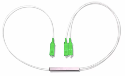

Сакам да поставам резервна GPON конекција со два Huawei HG8245H ONT уреди на истото оптичко влакно. Идејата е секогаш само еден ONT да биде активен, а другиот исклучен, и по потреба да можам да ги заменам без физички да го преместувам оптичкиот кабел. Мониторинг на состојбата и контролата на релиња за вклучување/исклучување на ONT уредите ќе се врши со ESP32.
Планирам да користам 1:2 GPON splitter, со по еден излез кон секој HG8245H. Резервниот ONT има клониран сериски број (SN), односно исти податоци за автентикација према провајдерот како примарниот ONT. Конфигурацијата од провајдерот автоматски се повлекува на уредот и го става во bridge mode. Двата уреди се тестирани независно, се си функционира од аспект на автентикација/конфигурација.
Целта на ова е да покрие worst-case сценарио во кое главниот ONT уред хардверски откаже.
Моменталната оптичка моќност на активниот ONT е околу −13 dBm, па ме интересира дали дополнителните ~3–4 dB загуба од splitter-от би биле проблем и дали ваквата конфигурација е практично изводлива?

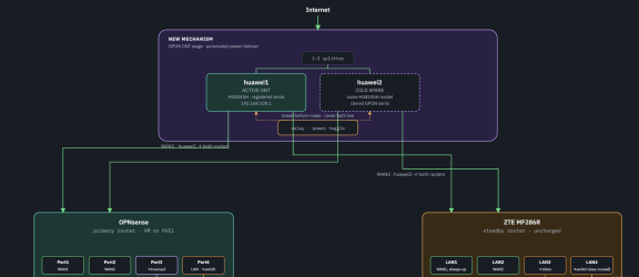

Ова подолу е дел од мрежната топологија, со идејата за втор GPON уред како резерва. Главниот рутер e OPNSense, кој остварува PPPoE конекција со Huawei-то. Резерва рутерот е ZTE MF286R со OpenWRT, кој работи како WiFi AP/Switch меѓутоа во исто време има своја активна PPPoЕ сесија. Во случај да OPNSense-от падне, ZTEто превзема со рутирање/DHCP/VPN итд. на цела мрежа, се додека OPNSense-от не се врати во функција - тогаш автоматски се враќа во WiFi AP/Switch режим.
