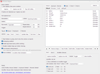

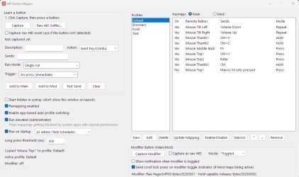

Мадафакинг пошто почна од едно скриптуле за скенкодови кои ми беа потребни за да ремапирам копчиња од далинското со додатни скриптулиња.
Па порасна во скриптиче со поддршка за директно мапирање/ре-мапирање на копчиња и скенирање raw HID кодови за да можам копчињата од далинското кои се специфични за Андроид да ги користам и на Windows машина.
Па дур сватам дека сум изгубил осет за доста :), прерасна во апликација која тастатурата со релативно сиромав софтвер ми ја препороди, и ми го замени Logitech G Hub лањото за маусот.
Ја има истата функционалност за автоматско шалтање на профили при промена на апликација како G Hub, но го нема она преглупоно што 15 години генијалците од лоџитек неможат да го решат.
Наиме, ако си фокусиран на еден прозор со одреден профил и сакаш на дефокусиран прозор да кликнеш и одма да го влечеш, неќе моќи, пошто при автоматското префрлање на профил кај нив кликот ти се ресетира, и мораш прво да кликнеш врз дефокусираниот прозор па после да го влечеш.
Ќе рече чоек ситница, али па баш дека е ситница опасно нервира што таква глупост неможат/не сакаат да решат.

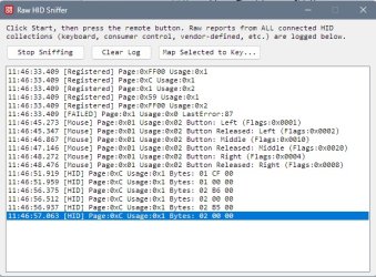

  • Можност за мапирање на копчиња кои Windows не ги препознава со Raw HID Capture функцијата, пример копчиња од андроид далински, ремапирање на FN копчето од стандардна тастатура, итн.
  • Можност за ре-мапирање на копчиња од глушец(преку Raw HID sniffer функцијата). За глувци со повеќе од 5 копчиња(стандардните 3 и 2 странични) ми ти изгледа нема стандарден начин(па дури ни со raw HID) да се детектираат сите, обавезен е софтвер од производителот. Но лимитов има начин да се заобиколи доколку маусот е со онборд меморија. Во онборд меморијата сите додатни копчиња се мапираат на F13-F24(G Hub ги нуди како опција, незнам за остало друштво) и после тоа без проблем може да се мапираат во софтверов.

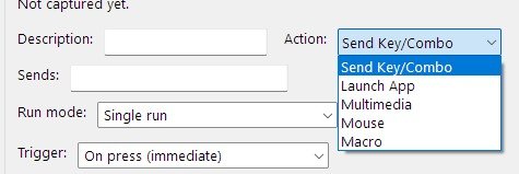

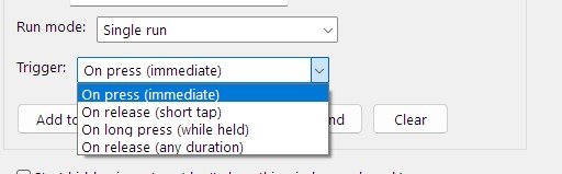

  • Ѓаол ипол модови на работа и начини на тригер на мапираната команда, дури без макроа со еден притисок и пуштање на копче може да се извршат до 3 акции, 1 на притискање, 2 на задржување(со подеслив тајминг), 3 на пуштање.

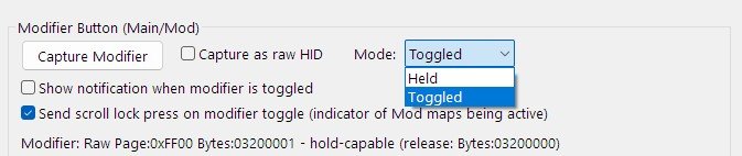

- Опција за модифаер копче, кое кога е активирано(Hold и Toggle опции) стануваат валидни друга тура мапирања(тие во MOD делот), кое овозможува да се ремапира цела тастатура и/или да се доделат макроа на секое копче ако е потребно

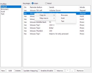

- Лесно копирање на веќе мапирани копчиња и макроа во/меѓу профилите

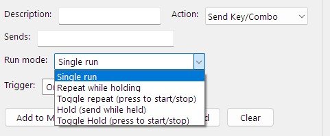

Изумив да спомнам дека ова веќе го има во апликацијава. Run Mode: Single Run, и ти се отвара доле дропдаун мени(Triggers) со 4 различни тригери. А пошто програмчево дозволува едно копче да го мапираш повеќе пати, може до три акции на едно копче да мапираш. Спомнато беше ова во описот во првото мислење - "дури без макроа со еден притисок и пуштање на копче може да се извршат до 3 акции, 1 на притискање, 2 на задржување(со подеслив тајминг), 3 на пуштање."
Акција 1 - Trigger: On press(immediate)
Акција 2 - Trigger: On Long press (xxx ms)
Акција 3 - Trigger: On release (any duration)
Нормално може и комбинација од 2 тригера.

Генерално екстра копчињата ги кријат од системот и за ремапирање може да се детектираат лев/десен/среден клик, скрол нагоре/надоле/лево/десно и двете странични копчиња.
Еве ти го во атачмент со апдејтиран дел за глувци, па пробај и кажи ни.
Ако не фати копче со "Capture", пробај со "Capture raw HID" или преку "Raw HID sniffer".
