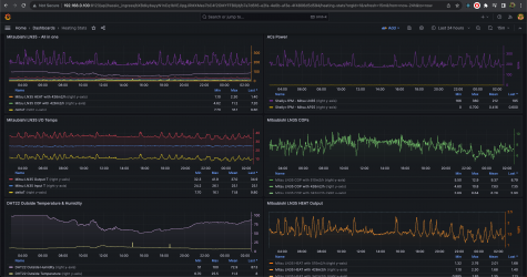

Уште едно сликче за ентузијастите.... си немаше џаоло попаметна работа....
Погледнете го атачментот 131506
35 степени издув на 25 влез?
Да, троши малку и не е спорно ама 35 степени издув на 3 метри од климата како се доживуваат?
Ајде сега и еден граф од собата :)

Пошто ништо не разбирам од сликава, а утре мора итно да донесам одлука и да купам клима-те молам кажи ми што гледам овде
Шознам никако не се доживуваат....
Уште ми е на Ауто ФАН и од пред 2 дена почна да дува и со 3ка (426m3/h) па почнав да ја осеќам/слушам дека работи.
Претходно шалташе 1ва ФАН денски и 2ра ФАН навечер и скоро да не се ни осеќаше дека клима работи во просторот, особено ако е пуштен ТВ или тивко музиче....
Граф од просторот, цел спрат 65м2, врата има само кон спалната и WCто, другото е споено-отворено.
И од AP-то еден граф.
AP-то уште не е пуштено во употреба :)
LN брка работа сама сеуште.... кога ќе почне во минусни температури надвор ќе ја пуштиме и AP-то за подобро да вртат воздух и да изедначуваат температури во цел простор.
Испратено од ELE-L29 преку IT.mk форум апликација
Цела наука е друже, не се објаснува во еден пост, затоа и е пишано дека сликата е повеќе за ентузијастите.
