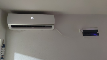

Оваа е моментално, ќе направам други.
Цел спрат е 45 квадрати, ама беше потребна да лади 30 квадрати, таа едната соба не мора воопшто.
За сега си ја врши работата супер.
Погледнете го атачментот 128195

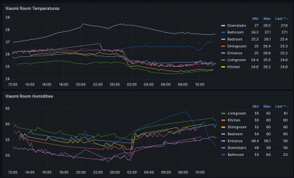

Интересно ова со Dry мод и менување Т преку MELCloud. Бaш ќе го пробам na АP-тo Dry и поставена на 25С како ќе работи.
Пробав синоќа кај 1 ја вклучив втората клима AP25 на Dry мод и преку MELCloud и зададов 25.5С се друго ауто, првата LN35 си остана на Cool 24.5 се друго ауто.
После 2 саати стабилна работа веројатно постигна ладноча и си почна он-офф.... се до утрово 9:30 кога почна сонцето да влијае од надвор па си фати ИСТО темпо со LN35.
Еве 3 саати тераат СОСЕМА ИСТО.... значи не дека не може туку не сака секогаш така да работи :cautious:
Исто очигледно се забележува промена во работата на LN35.... од истиот момент кога ја вклучив AP25 потрошната и е многу постабилна линија.
Вака двете тераат стабилно со по 100w еве на пладне подома ми е сосем пријатно ~25C насекаде.... не ги чепкам сеа да видам до кога и како ќе биди после кај 3-4 на најжешкото а и вечер кога ќе залади.
Од друга страна.... иако е во Dry mode ако и стаиш Т преку MELCloud изгледа не гледа да одвлажнува туку само да одржува што си и задал.... како да е на ладење....
И помогна на LN да го изладат просторот од 26+ на испод 25.... ама влажноста не се намали туку дури и во пораст заминала..... go figure :oops:
не знам дали ќе ти помогни нешто од ова...
Погледнете го атачментот 128235
Погледнете го атачментот 128236
The plot thickens. Фала ти за експериментите и резултатите. Јас немам мерач, а од мелклауд репортот се откажав бидејќи стално ми дава 0.6 киловати на саат, а знам дека не е така :).
Едит: @zlatko_ti412 хммм изгледа открив нешто друго. Кога ќе сетирам Драј преку далечинското од самата клима, ако направам рефреш на мел клауд гледам дека ја менува зададената температура. Претходно беше на 25.5 па ми ја имаше намалено на 24. Ја кренав повторно температурата на 25.5 на Мелклауд, и преку далечинското потоа само стиснав на фан спид да префрли од Ауто на 1ва брзина. Правам рефреш на Мелклауд и гледам дека сега ја сетирал температурата на 23.5. Можно ли е кога сетираш на драј мод преку далечинското автоматски да калкулира колку треба да лади за да ја спушти влажноста до испод 60% па потоа да си ја крене зададената температура автоматски?
Вчера кога првпат го пробав драј модот преку далечинско, оставив да работи некој саат климата и кога проверив на мелклауд беше ставена на 25.5 температура (на толку и ја имав оставено претходно кога се користеше за ладење). Ќе пробам сега да видам после некој саат дали воопшто ќе има разлика на Мелклауд, и дали ќе си ја смени температурата самата од себе.
Последна промена:

Пред една недела ставив Vivax ACP-12CH35AERI/I+ и за сега сум презадоволен, мирно и тивко си работи 17м2 одма ги лади, неколку дена спиев со уклучена клима на 26 степени и грло ме фати :)

Табиетот кај мојата Мицубиши е следен:
На Dry, при исти температури со Cool, развива далеку поголема снага (нормално 350/450/550) и оди од 1200 до 1400.
Така работи отприлика 30 минути па компресорот гасни (внатре не) и надвор течи како од чешма.
Влагата внатре сериозно се намалува (од 55% на 20 за еден час) при што почнуваш да сеќаваш во носот и грлото.
Ова го имам правено for science и би го правел кога не сум дома.
Годинава фуче на cool а ние се криеме по други соби :)
Мицубишито кај мене (не знам кај вас) има една прекрасна функција која се вика "Natural flow"
Го варира правецот и насоката заедно со вентилаторот ама на еден непредвидлив и згоден начин (нечујно) ова го викаат Kirigamine по некаков јапонски поветарац кој да ти бил свеж и многу пријатен без да те здрви :)
Ако мораш да бидеш тука 3D сензорот навистина знае да те "избегава" и да не дува во тебе.
Ќе си ја наместиш на 27 степени на најнизок фан и немаш мака.
