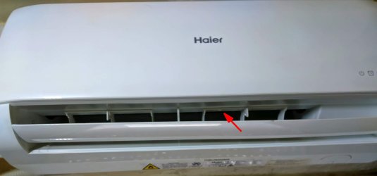

Што може да е причината што капе по две-три капки на тепихот деновиве?
(Тоа одоздола не се капки, отсјај е.)
Ако до сега не се случило или случувало најверојатно ја имаш пуштено на низок вентилатор и ниска температура па перката има кондензирано и прска.
Треба да видиш дали истекува надвор исто така. Пробај да истуриш вода на испарителот во делот на кадичката (со ѓезве, со шише ќе ти биде тешко)
Споро!
Ако ти протече на истото место тогаш цревото за одвод е затнато на влезот или на излезот (од инсекти на пример) или пак нема добар пад.
Стави хартија што упива помеѓу ѕидот и климата за секој случај додека го правиш експериментот.
