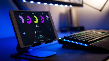

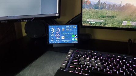

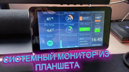

За почеток резултатот, еве неколку примери како тоа би можело да изгледа:
Мислам дека најидеално место е под монитор, каде што најдобро ќе бидат на дофат ока вредностите кои се мониторираат, но само фантазија е лимит. Дал на држач за телефон/таблет на маса/пц, на држач внатре во пц со шофершајбна, залепен со двострана пенеста трака на стакло или друг дел од пцто со доволно голема површина да го ПРИМИ.
Има можност да се додадат медија контроли, макроа и шорткати до програми или веб страни, па да му дојде нешто налик стрим дек. Клиентот поддржува профили, па може пример да се скоцка еден за сензори, друг за медија контроли и шорткати/макроа, трет за трето итн.

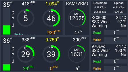

3. Поддржува неколку разни апликации од кои ги влече податоците за сензорите, но најрелевантни се MSI Afterburner и HWiNFO. Мојот сетап(првата слика) целосно е конфигуриран преку HWiNFO, со show sensors on startup штиклирана опција во подесувања, за прегледност на сите достапни сензори.
4. Доколку се користи HWiNFO, треба во сетинзите на HWiNFO да му се активира Shared Memory Support за да комуницира со серверот(има 2 локации за сетинзи, потребната е во десен клик на иконата во систем треј па клик на сетингс).
За бесплатни корисници Shared Memory Support функцијата е лимитирана на 12 часа, па дали откако ќе поминат рачно треба пак да се активира или доволно е само да се рестартира незнам пошто ги немам дочекано тие 12 саати. Скоцкав 2 AHK скрипти, едната автоматски го рестартира на секои 11 часа и 58 минути и си работи Shared memory без никаква додатна интеракција. А другата скрипта е со додатни опции како профили, да не седат сите сензори активни и да се ризикува конфлик со друга апликација која има пристап до сензорите на ПЦ-то. Креираш 1 профил со минимум сензори, само тие што се користат во андроид клиентот, а друг со сите сензори, или со друг сет на сензори ради х причини.
GitHub - ReaLx3m/AutoHotKey-Scripts
Contribute to ReaLx3m/AutoHotKey-Scripts development by creating an account on GitHub.

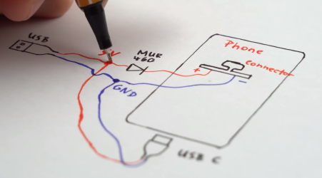

7. За телефони со умрена или подуена батерија која е небезбедна за користење, и дечки кои имаат опрема за лемење, има варијанта со извадена батерија да се напојува директно од полнач уредот. Како за старт проба само со извадена батерија што веројатно нема да работи али не е на одмет да се тестира.
Кога ќе се установи дека не работи на начинов погоре, следна варијанта е одлемување на електрониката од батеријата и на конекторите каде што била поврзана батеријата се поврзува напојување со не повеќе од 4.3-4.4в и барем 1А струја, 2А или повеќе е посигурна варијанта во случај да влече повеќе струја при потенцијален максимален терет уредот. Идеално е да се измери колку влече максимум за да точно се знаат потребите на уредот и да се одлучи со кои варијанти може да се оди.
Може да се искористи 5в полнач со USB кабел.
Доколку се поврзува на фаст чарџер препорачливо е да се пресечени дата жичките на кабелот(нема да работи USB Tethering ако се врзува и на ПЦ) да не му текне да договори фаст чарџ несакајќи, и диода за да ја намали волтажата од 5в до тие потребни 4.3-4.4в.
Место диода може да се користи и DC/DC step down converter, со ваква направија волтажата е стабилна и не паѓа при зголемување на струјата како со диода. Ги има по алиекспреесиве за $2-3.
Кај некои телефони(можеби сите понови, не сум сигурен) нивото на батерија не се мери стриктно од волтажата него веројатно според интерни метрики на внесена и потрошена енергија, и покрај поврзано напојување на местото на батеријата со волтажа на ниво на полна батерија, може да покажува дека батеријата се празни и да се угаси чим стигне до 0%. Во тој случај на усб кабелот се леми додатно опавче со микро усб или тајп ц во зависност од уредот, и се поврзува во портот за полненење на телефонот. + од опавчето треба да биде залемен пред диодата, пошто портот за полнење очекува 5в.
