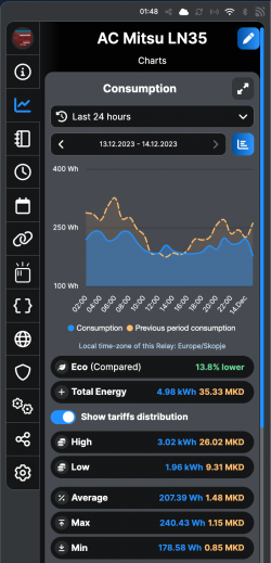

Еве ти го Vivax AERI 5.5KW, горе на втори спрат со не толку фантастична изолација (засега). Јануари истиот период околу Божиќ знаеше да смукне и до 20KW/h дневно.
Погледнете го атачментот 132767
RSD треба да е MKD ама братјата упорно не ја додаваат нашата валута, засега.

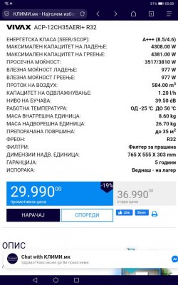

Btw: АЕРИ+ е далеку послаба клима од AEHI+ да нема збунки, башка 5.5 vs 3.5 е неспоредливо.

AERI во 2016-та беше најјакиот модел, и само таа имаше греач на тацна. Сега ако ги споредиш двете 3.5, само во проток на воздух твојава е појака. Далеку е од далеку послаба.Btw: АЕРИ+ е далеку послаба клима од AEHI+ да нема збунки, башка 5.5 vs 3.5 е неспоредливо.

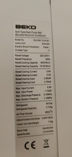

Стави фотографија од Беко он-офф клима уредот ( да видиме чиво производство е )Здраво дечки, доста се начитав на темава, но сеуште имам дилема, па да објаснам ситуација.
Живееме во двособен стан од 45 кв, кој има одлична изолација + комшии што греат од доле и од страна, (над нас има има стан такоџе), ориентација север-исток, со одлична пвц дограма.
Кога не грееме дома, температурата не опаѓа повеќе од 19.5 степени. Кога го земавме станот имаше Беко 2.5kw обична клима (on-off, модел кој е од 2013-2014), и еве си тера 4-та зима и си грее (за чудо) без многу проблеми и кога надвор е минус иако знае да прави де-фрост често.
Но бидејќи работам од дома, а оваа Бекото со тек на време станува се побучна, па решивме да ја преместиме во спална (како бекап или по потреба да се употребува) иако поставеноста моментално е во дневна каде што има слободен проток до спална преку мал ходник.

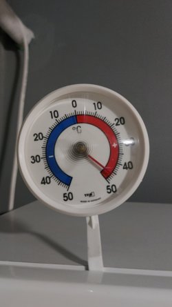

Пуштете ја на 31 (или колку дозволува), наместете 3-ка вентилатор и после 20-ина минути измерете издув.
Ако температурата во собата паднала под 16 степени таа ќе се врти во круг. Затоа се мерат разликите помеѓу влез и излез.
31 степен, 3-ка вентилатор, чекајте 20 минути и мерете.
Идеално би било да имате и мерач на потрошувачка.
Грубо земено, наместена на 31 степен во првите моменти би требало да троши околу 1200W.
Ако повлекува 1200W а има издув од 35-38 степени тогаш нешто не е во ред.

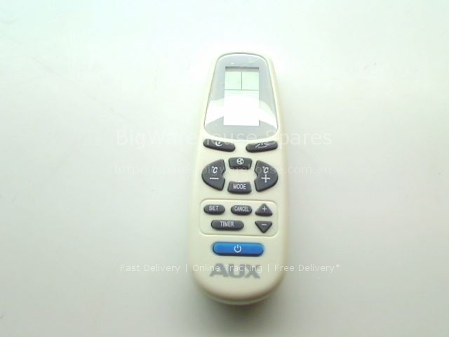

Веќе имам поставено, но еве ја повторно...Стави фотографија од Беко он-офф клима уредот ( да видиме чиво производство е )

Кај мене проблемот беше што дувала климата само нагоре. Сега ја ставив надоле да дува и овие неколку дена е ок. Пробав и како што ми кажа членот @klima fan да ја командувам температурата со далинскиот управувач и засега мислам дека е ок.
Имено го пробав сега на максумум за 20мин и добив 46°C на издув и 24°C во просторијата.

BEKO он-офф клима уредот ти е произведен во AUX со вакво далечинско ти е беко он-офф моделот
