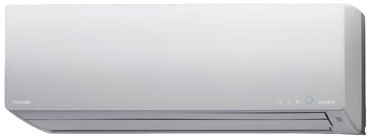

Ако планираш да бувнеш 70к разгледај имаш и Тошиба Сузуми за таа сума плус/минус нешто....
Па не планирам баш, гледам со помалце да поминам хехе. 24-ката гледам накај 80 повеќе фаќа на Тошиба. Сузуми исто така доста често се спомнува низ страниве, ќе ѝ обрнам повеќе внимание, ти благодарам.
Прво дечкиве од клими.мк си ги тресат работниве температури на уредиве од ракав, а истото се случува и за квадратурата. Муабетот не се ослонувај на нивната страна, туку барај спецификации за секоја поединечна. Мислам дека за толкава просторија би било убаво да си го одврзеш малку повеќе ќесето. Има членови со Митсу, Тошиби, Панасоник кои ќе ти пренесат искуства. На страна што со кинезите ќе го немаш тој комодитет ниту потрошња.
Нешто налик на ова:
Бидејќи си во Дојран, ич не му ја мисли таму температурите се далеку над просекот за Македонија.
Баш овој модел го гледав ама нема поголем од 16ка. Изгледа ќе мора Сузуми или Шораи :eek:

Ај немора 18ка.... ама 22кана Тошиба Сузуми за 70к.... мислам дека е подобра опција од Грее Фери 24ка исто за 70к.... бар за Дојран....
Даисеикаито е веќе уште повисоко ниво....
Јас би препорачал и Мицубиши LN ама цената е уџум за 6kw модел....
