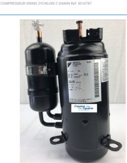

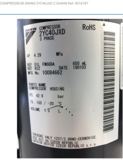

Ова ти се спецификации за FTXF-D (50,60,71)
Поточно ова се спецификации само за надворешната RXF-D
Истиот компресор го носат twin Swing.
Производство Чешка
