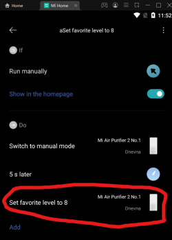

Јас имам пишано која автоматика ја имам направено. Иако таа работи 1/2 од времето од некоја причина.
if 0-10 set Auto
if 10-50 set Favourite
if 50-100 set Auto
Нешто налик ова.
А би САКАЛ да има прост рампинг рецимо од 0-10 да е на минимум, од 10-60 да крева линеарно рецимо. Вака во моментов имам 3 брзини грубо 1, 7 и 8 од прилика.
Како бираш колку да е фаворит? Тоа има 1 вредност.Па пофалете се овде со еден пинг кога ќе имате
И јас би сакал да сам капетан лаѓе али... Сега ти ептен бараш ама приближно до тоа може.
Со менување на Favorite вредноста и градациски зголемување. Да речам од 20-30/5, 30-40/6, ...
Мене ми е 12 над 50, од 40-50 на 8, под 40 на 6ка, под 20 на ауто, под 10 turn off.
Инаку многу ретко ми скока некој од schedules. Нотификации да рипа кога стига кога не. Ама автоматиката си тера.
Ги немаш у опции овие... Еве ми текна па срчав на темава на времето одамна кога за истово сме збореле Филтер за воздухКако бираш колку да е фаворит? Тоа има 1 вредност.
А да зачистиш кеш/дата или реинстал на ми апп. Или да не си хо додал и на уште некој ѕелефон со друг акаунт?Не ни можам во автоматика да влезам... Толку беше. Низ прозор само.
Automation is not available for shared devices.

Влегов.Ги немаш у опции овие... Еве ми текна па срчав на темава на времето одамна кога за истово сме збореле Филтер за воздух
Погледнете го атачментот 120587
Погледнете го атачментот 120588
Погледнете го атачментот 120589
На стандардната за ЕУ регион немаш. Ти треба модната АПП, затои и ти реков да разгледаш стар муабет што сме праеле. Ај у ПП линк.
