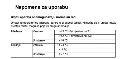

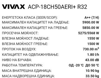

Овој модел што многу го фалат Vivax Aeri+ продавачот вели најниска работна температура -20
Од друга страна пак производителот во упатството за работа вели уредот може да престане да работи или други аномалии може да се појават доколку при греење надворешната температура опадне испод -7
Погледнете го атачментот 144803
Погледнете го атачментот 144806
Продавач > производител
Можеби нема да прекине да работи на тие -7, но сигурно ќе го намали капацитетот на работа. Кога нема Еуровент да се види, останува праксата да покаже.

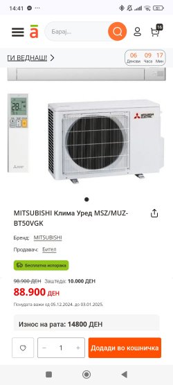

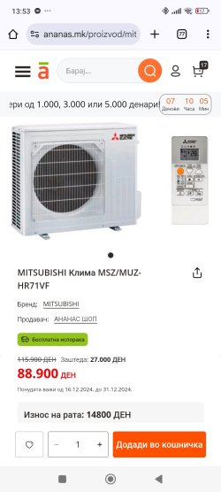

Здраво дечки :) ве молам при помош со избор на клима
Дефинитивно одлуката ми падна помеѓу овие два модела
Се работи за простор - салон од 38 квадрата во куќа без изолација, каде што клима би било единствениот уред за греење и ладење
Фуџитсу ќе можам преку ананас да го земам за 77 000, mitsu hr71vf ќе можам да го земам за 84000 и mitsu bt50vgk за 84 000
ВЕ молам за помош со образложување :) поздрав
Или можеби и овој митсу
Како и кај грото ниска средна класа клими најверојатно има TOL на -10 и бивалентна на -7 (грубо кажано, треба догревање до декларираниот капацитет)
Така што налепницата е точна.
