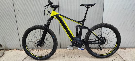

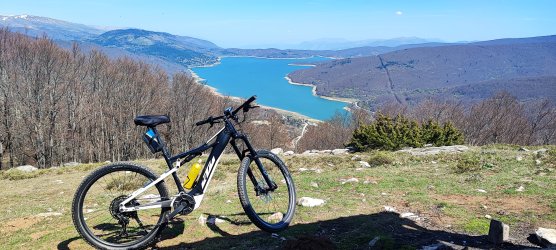

Јас возам неколку години е-велосипед, моментално ги имам два, а возам и роад и мтб.
Можам да кажам дека во многу случаи електричниве можат да бидат интересни за возење.
Овие што ги имам се од втора рака купени со премалку км на нив ко ги земав, едниот беше со 250км, другиот со 1500км.
Од долгогодишно искуство со возење на велосипеди и поседување на премногу модели, можам да кажам дека подобро зачуван велосипед од познат брен втора рака, него ли овие кинезарииве кои што ги кажувате на ново кои што се продаваат на Ананас или слични на нив.
Со едниот е-бајк имам направено 8000км и направен е сервис како и на секој обичен велосипед, касета, ланец, преден погон, подмачкување на осовини.
Велосипедот спие при возење, батеријата со исти капацитет како и од самиот почеток, Бош систем на батерија и мотор.
Овие батерии имаат 1000 циклуси на полнење, од прилика на 100км ако се полни, удрете математика колку км може да се помине пред да почне да се деградира батеријата.
Повеќе времето ќе ја изеде, него ли циклусите на полнење.
Моторите од типот на Бош, Шимано, Јамаха, Бросе тераат и преку 30000км ако се одржувани како што треба.
А под оддржувани мислам на тоа да не се перат со вода директно во нив, бидејќи тоа е најголемипт смрт за нив.
Никој да не ве лаже дека не влегува вода во нив, влегува и тоа како, а внатре во нив е се елктроника, па сега видете.
Опремата што ја има еден велосипед на него го прави да се чувствуваш посигурен во возењето, да имаш полесно и поудобно возење.
Од опрема мислам на, какви кочници, преден и заден амортизер, какви бандажи, гуми, и најважно каков е рамот.
Единствена мана на електричниве е тежината, која е скоро дупла него ли обичен. На прав пат и не е толку проблем да се вози ако се остане без батерија, проблемот е на угорница.
Затоа секогаш калкулирање во кој мод и на каков терен ќе се вози, за да не се остане без батерија на подолги тури ако се вози.
Ова се моите два електрични, KTM Macina и Conway.
