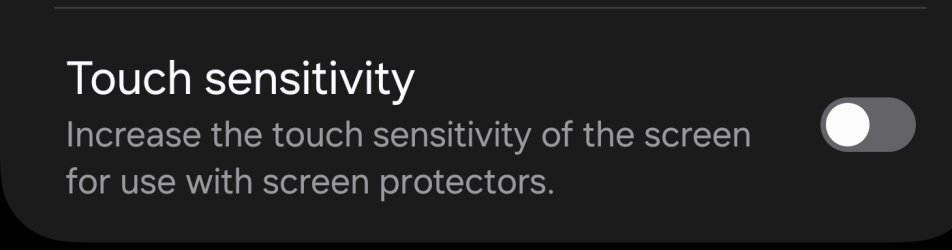

Дечки денеска бев во 3 мобилари да ми стават заштитна фолија на s24 ultrata, на ниедна фолија што ми ја ставија не работеше фингер принтот,без фолија нормално си работи,подесено е све по менито и пак не сакаше,да не знае некој што би можело да е проблемот?
Нема врска,со s23 i s24 немав никаков проблем околу фолиите,прв пат ми се случува, да се стави фолија и да не работи фингерот.Фингерпринтот на фолии послабо фаќа. Исто е и со S23. Ќе се помириш.![]()
Да пробаш да го уклучиш ова? можеби ќе ти направи разлика.Дечки денеска бев во 3 мобилари да ми стават заштитна фолија на s24 ultrata, на ниедна фолија што ми ја ставија не работеше фингер принтот,без фолија нормално си работи,подесено е све по менито и пак не сакаше,да не знае некој што би можело да е проблемот?
Уклучено ми еДа пробаш да го уклучиш ова? можеби ќе ти направи разлика.

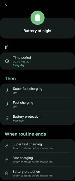

И на Самсунг со бигзби рутина можеш да подесиш период.Adaptive е најдобар компромис ако навечер го ставате во исто време (отприлика)
Наутро ќе биде на 100% еден час пред да го извадите.
За ова треба време да научи.
Не сум сигурен но мислам дека Sony ова го надополнија да можеш рачно да ги внесеш периодите.
