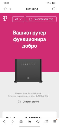

192.168.1.1 или која и да му е ип види. Ако може да влезеш немаш рдк софтвер, ако ти пишува само здраво имате нет и толку со рдк е мислам али не сум сигурен.
Еве што ми дава.. што значи ова?
