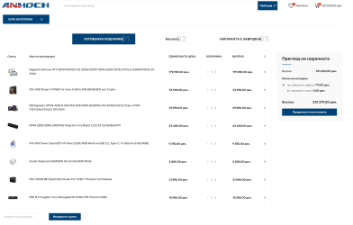

Одлично, мислам дека сме на добар/солиден пат.
До сега, ако рачунам добро со сите делови ама 32GB RAM ми е околу 5080 и нешто евра, со јакото напојување
  • - 5090 32GB - 2.915,68 €
  • - DIMM 32GB DDR5 5600MHz Kingston Fury Beast CL36 EXPO Kit (2x16) - 356,08 €
  • CPU AMD Ryzen 9 9950X 16-Core 4.3GHz AM5 80MB BOX w/o Cooler - 550,48 €
  • MB Gigabyte X870E AORUS MASTER AM5 DDR5 8600MHz - 485,68 €
  • ATX Midi Tower Case NZXT H7 Flow (2024) RGB White w/USB 3.2, Type-C, 1x 360mm (F360 RGB) - 158,44 €
  • Cooler Deepcool ASSASSIN 4S all Intel/AMD White - 95,26 €
  • PSU 1600W BE Quiet! Dark Power Pro 13 80+ Titanium Full Modular - 518,08 €
е сега уште RAM да имаат од тој што ми кажа али не гледам, само овој го гледам за сега.
Ако имаат уште од таа готовата конфигурација па ако сакаат тој да ми го дадат супер или да ми нарачаат
од тука само рамот ни е проблем, тоа да се реши и мислам дека е ок дури под 5500 дојде вака, освен ако ова не е без ДДВ :) ако на се ова можам 64 или повеќе до 5600 да додадам РАМ онда ќе е супер али пак ќе релам не гледам да имаат моментално друг рам
