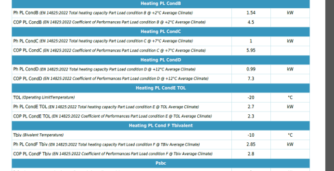

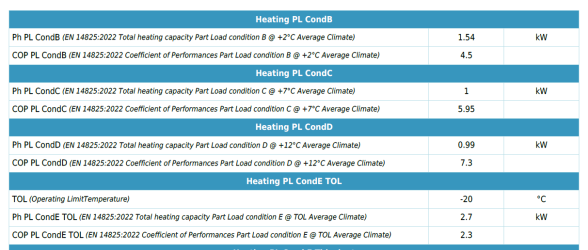

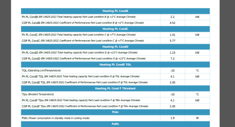

Да, главно се базирав на на овие бројки. Ова е од Hitacito.
1735513755568.png Ova e Gree
Погледнете го атачментот 145070Ova e Gree
Погледнете го атачментот 145074
TosibaПогледнете го атачментот 145073

Од каде се овие табели? Колку што гледам на еуровент има други податоци за овие уреди.
Таму од овие четири најдобри перформанси има Haier-от, 10-12% повеќе од Gree на греење. И малку е потивок.
Колку и јака да ставиш, не рачунај дека ќе го грееш цел стан со едно грејно тело. Ако е само за една соба, да не се прејаки? Пресметај или измери прво топлински загуби за да можеш поточно да одбереш.

Табелите се од еуроевент сертификатот според model#.
