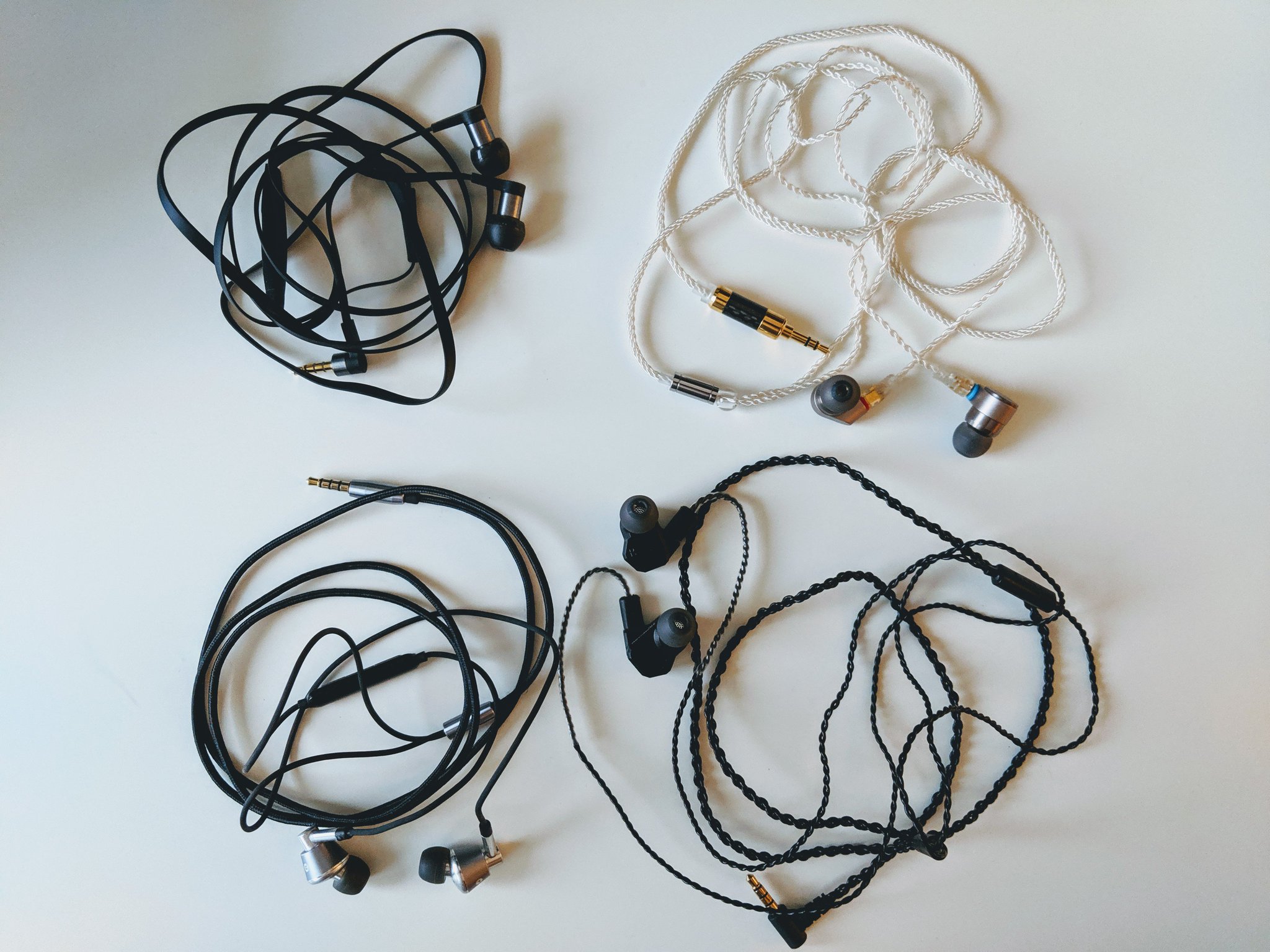

@Андреј
На сликава:
Горе десно се ТинАудио Т2? Ако да - за продавање ти се?
Ги меркам откако излегоа, а се мислам да порачам и Т3 наместо нив...
едит - Сега гледам дека си ги продал.
I've read so many good things about the TIN Audio T2, but what the internet says is not always true. The T2 is a bit bright for my ears and lacks bass. I even did the nozzle mod, but the bass is just ommpphh and doesn't sound good at all. Sold them after a month.
До толку басот не го бива, дури и со модот? Пошто му верувам на дечково...

@Андреј
На сликава:
Review: TinAudio T2 - AudioBudget
Верува не верувал, тоа е. И јас направив мод на Т2, басот е непријатен. Ги продадов, MH755 e подобра слушалка. Може не толку детална, бидејќи Т2 има нагласен јасен требл и проблем со бас секцијата, која е непостоечка :) Во Т3 не верувам дека има разлика голема од тоа што читав.
Нарачај бели оригинални MH755 за $8, нема многу ризик при таа цена.
Кога сме кај Игор од Аудиобаџет, има специфичен вкус за слушалки и не сѐ што препорачува треба да му веруваш, како и на мене :) Не се слагам со многу негови препораки, освен можеби RevoNext QT2S.

@Андреј
На сликава:
Мене басот на т2 ми е задоволителен, го пробав модот но така ми беше премногу и сега ги терам со Харман eq.
