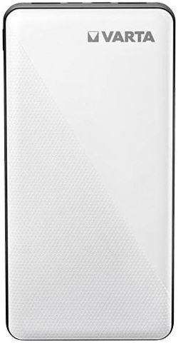

Барам некој power bank до 3,000 денари. Да е од некој по - соодветен бренд, не ми се зима од некои непознати кинески брендови.
Стриктно од Сетек / Нептун / Анхоч
Барам по можност до 20,000 mAh, со брзо полнење, минимум 2 USB A порти, и тип ц за полнење.
Јас барав нешто и најдов на нептун:
Тука обично се доста непознати кинески брендови (лично бев до нивна продавница и разгледав), а едини ОК бренд кој што го видов е VARTA (линк пратив погоре). Иначе јас преку Нептун имам нешто 3% Cashback, ради тоа што имав роденден пред неколку дена, и ова 3% Cashback ми важи до денес.
Anker, кој што е еден од најдобрите брендови за Power Banks ги има во Anhoch, али тие се поскапи.
Е сега знам дека во Setec има и Xiaomi. Ама како што гледам, на голем дел од тие брендови што рекламираат дека имаат еве на пр. 10,000 mAh капацитет, всушност во реалноста (rated capacity) е нешто испод 5,000 mAh (отприлика знам зошто е тоа така, не ми треба објаснување). Така да, со некој "10,000"mAh Power Bank од Xiaomi, мојот телефон со 4,000 mAh батерија би можел да го наполнам само еднаш, или ајде преку сила 1,5 пати. Затоа гледам и нешто од 20,000 mAh, што би имал rated capacity од ~12,000 mAh, што значи дека мојот телефон би можел комотно да го наполнам по 3 пати. И не ми е само за полнење на мојот телефон, туку и за други телефони исто така. Е сега незнам дали тие на Anker што се по 10,000mAh се вистински 10,000 или и кај нив rated capacity е помал од оној што е рекламиран? За оној VARTA power bank - от што го има во нептун, тој полни само 15W. Тоа е можеби една мала негативна ствар за тој power bank. Би преферирал бар да е 20 - 25W.
И не ми се зима од AliExpress / Amazon и други сајтови во моментот, иако знам дека таму може за поевтино да се најде.
Слободно препорачајте подоле!

Бев сега во Анхоч и се распрашав подетално... За тој соларниот полнел само 10W.
Xiaomi не се лоши, но полнат само 18W.
Е сега другиве што ги гледав на Platinet кои што ми фрлија око се тие погоре од 30,000mAh (rated capacity 12,000mAh) и од 20,000mAh (rated capacity 12,000mAh. Се супер, само што кај тој од 30,000mAh освен таа зелената порта што полни 22W, останатите порти полнеле по 10W. А кај тој од 20,000mAh едната порта полнела по 22W, а другата по 15W. Ни еден power bank до сега што го имам разгледано може да полни и од двете порти по 15, 18 или 22W, тоа секако е очекувано бидејќи колку повеќе телефони полниш, тоа секако ја ослабнува брзината на полнење. И исто така ни еден од овие power banks може да почни (output) преку тип ц, само е input за полнење на power bank - от, а мене реално не ни ми треба да полни преку тип ц.
Сега се мислам дали тој од 30,000 mAh да го земам, или оној од 20,000 mAh на Platinet.
Предноста кај тој од 30,000mAh е секако, капацитетот. Така да, иако другите порти се спори за полнење, би можел јас, со онаа зелената што полни 22W да си го наполнам мојот телефон за побрзо, па одпосле да полнам и други телефони на таа порта. А и на крај краева, ако не е за брзо полнење, па еве тој power bank е со 4 порти, би можел и 4 уреди истовремено да полнам, за поспоро.
Кај тој од 20,000mAh предноста е што и другата порта е 15W, а останатата е 22W. Е сега пак, тој power bank е пак со помал капацитет.
Јас сеуште немам телефон кој што поддржува полнење повеќе од 15 / 18W, нит па некој друг има во фамилија, но би било пожелно бар да имам power bank кој што би поддржал барем 20W како future - proofing.
