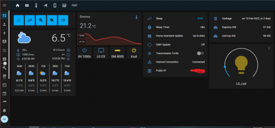

    [​IMG]
    [​IMG]
    Од слика 2 се гледа состојбата на LAN мрежата (сите уреди се Микротик) ROS верзија, uptime и температура (ако тие информации се достапни) - и состојба на WAN мрежата – download, upload и ping. Чудна работа е што од друга локација со динамичка IP од Неотел WAN IP ми ја дава, а од фиксна IP од Телекабел не ја дава.
    Следен чекор е да програмирам RPi3 да ги прикажува сите информации за UPS-от преку Network UPS Tools, нормално UPS-от ќе биде приклучен на RPi3, ако тоа работи би пробал преку ubuntu-то да го направам тоа за да немам потреба од RPi3.

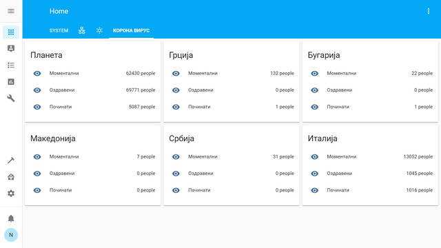

    [​IMG]
    Слика 3 е самообјаснувачка.
    [​IMG]
    Слика 4 е нешто за кое се надевам што ќе нема потреба многу брзо, а и информациите каснат барем еден ден од другите страни кои се поажурни за истите.
