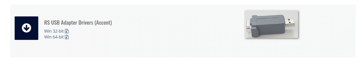

ЕДИТ: Дури и сликичка ставиле као „да - ви треба адаптер и драјвериве со него“
Уше чичо гугл коа гуглав да ми го дадеше пејџов ко резултат хаха или ја да бев паметен да копам по страната на акцент да го најдам.
Фала уше еднаш значи Божиноски!!!

@toshex зависи и од адаптерот, нема да работи со сите. На времето кога работев во Акцент, тестиравме со PF500 и PF550 ама не работеа сите конвертори. Имаше едни што коштаа 4 евра и други што коштаа 12 евра. Со тие од 12 евра работеше, со другите не. Исто така имаше и разлика во драјверите, постарите драјвери работеа, поновите не. Така да може да треба да смениш некој модел додека најдеш некој што работи. Во Акцент имаат конвертори, ако не знаеш каков да земеш, земи од Акцент.
