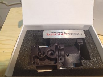

Имам и Original Bondtech 3:1 upgrade extruder купен од Caribou3d.com за e3d и за Mosquito Hotends
Цена за Екструдерот 120.евра

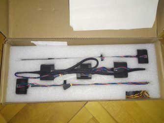

Резерва LDO Nema 17 мотори full kit од 5 мотори, идентични како на Prusa mk3s од истата фабрика LDO.
Цена 100.евра.

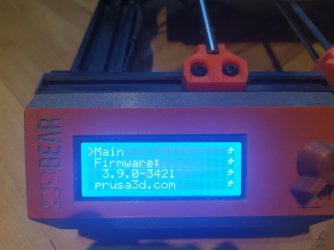

Фирмвер/статистика /калибрација
Додатен/Опционален Bondtech 3:1 upgrade extruder заe3d и Mosquito hotends купен од caribou3d.com
Цена 120.евра

Резервни сет од 5 LDO мотори-Prusa specs
Цена 100.евра.
